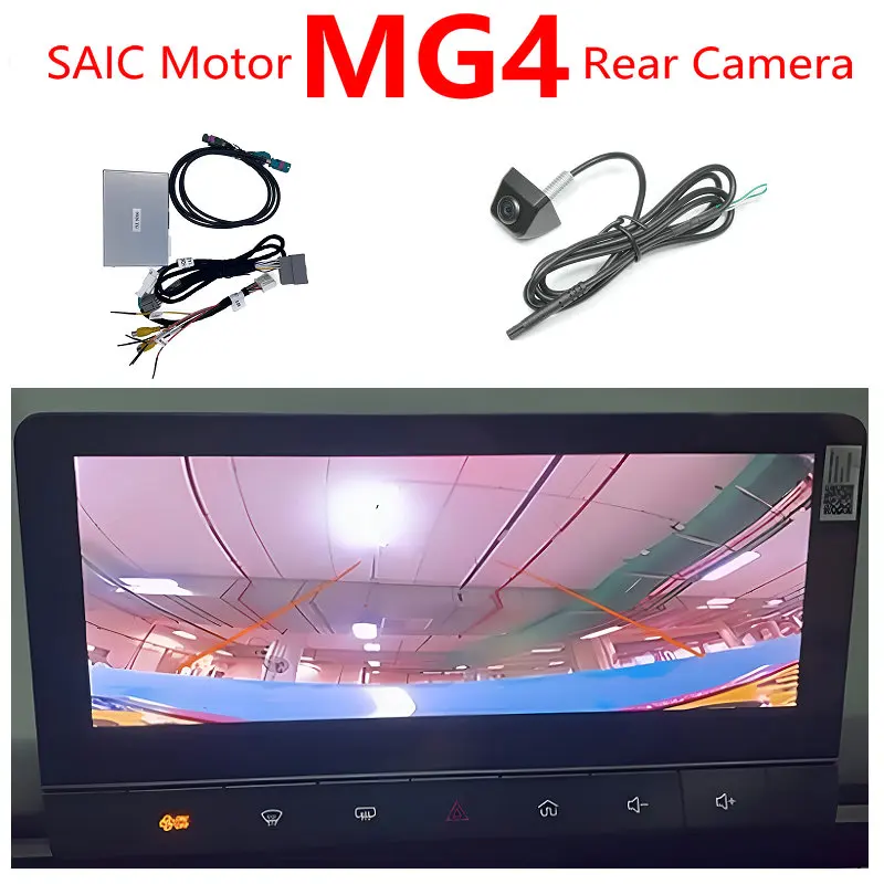

  • Hi @ all.
    Gerade bei Ali gefunden.
    Ich habe Sie mir bestellt und werde bei gelegenheit darüber berichten.
    Hat Sie eventuell schon jemand gekauft und kann was dazu sagen?
    Danke vor, ab mal.
  • , eher vermisse ich die frontpisser...
    Also ich hoffe doch, dass diese PIEPSEN und nicht pissen :D
